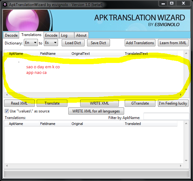

  8. kinhkinhls Thành viên
    ai bao? em voi em lam duoc den buoc 2 no nhu nay
    [IMG]
  9. lonelydra Thành viên
    Mình không có thời gian nhiều dành cho việc dịch, và cũng không phải giỏi để dịch Anh - Việt thế nên có lẽ không giúp được các bạn vấn đề này. Cái từ điển mình up trên #1 cũng khá đầy đủ do được trích từ rom CM9 ra.
    Bạn đã chọn ngôn ngữ để dịch chưa? Mình thấy trong hình là En to Es mà.
    Với lại bạn xem lại thư mục bạn giải nén ApkTranslation xem có các file Dictionary.... gì chưa???

  10. kinhkinhls Thành viên
    ak duoc roi. thank ban. minh wen cai file Dictionary.. nhung sao makeupdate.zip chi ra 1 file co 1kb thoi
  11. lonelydra Thành viên
    Nếu chỉ ra 1 file dung lượng 1KB thì trong lúc nén bị lỗi rồi, có lẽ Rom bạn đang dịch có 1 (hoặc 1 số) file không thể dịch.
    Cái này hay gặp lắm vì nhiều rom cook bị các dev chỉnh sửa 1 số apk nên khi decode không hoàn hảo. Khiến khi encode lại sẽ gây lỗi.
    Tuy nhiên cũng có thể còn nhiều nguyên do khác. Bạn thử làm lại 1 lần nữa xem sao, hoặc tìm rom khác để Dịch (mình khuyến khích dịch các rom MIUI hoặc các rom AOSP không bị các nhà sản xuất đưa giao diện riêng vào thì sẽ dễ Việt hoá hơn.
