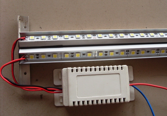

    gởi anh Tuấn và các anh có ý định dùng led:
    không nên dùng led cs quá lớn để thắp sáng và rọi trực diện vì ánh sáng nó rất chói => khó chịu.
    đây là bộ led em đang sử dụng. bán đấy ngoài chợ gồm nhiều bóng cs nhỏ nên ánh sáng trải đều và đỡ chói hơn
    nó là 1 cây. trong ảnh là em đã ghép 2 cây lại thành 1 cây để ánh sáng tốt hơn.
    [IMG]
    [IMG]
    nhận xét của em. 2 cây này sáng hơn 1 bóng tuýp 1,2 m
    lượng điện thiêu thụ theo tính toán của em:
    1 cây sử dụng điện 12V hạn dòng ở 1A cho ánh sáng tốt nhất và bền nhất (ko quá nóng dễ hư led) => 1 cây = 12W
    do em ghép 2 cây lại nên bộ của em đến 24 W cho độ sáng hơn đèn tuýp 1,2m
    cái hộp trắng trắng là bo ổn áp (driver) dùng cho led DC-DC do anh Thanhlam làm. do em sử dụng hệ 24 V để truyền dẫn hạn chế sụt áp trên dây nên phải có bo này để ổn áp 12 V dành cho led.
    sụt áp trên dây dãn cũng chính là lý do ít ai làm bộ ổn áp bên trong bộ sạc vì tốn kém chi phí trong khi dẫn đi tầm 10m là bị sụt áp không còn đúng điện thế ổn áp ra từ bộ sạc. vì thế cách xử lý vụ sụt áp là thay vì dùng 1 ổn áp lớn trên bộ sạc mà không hiệu quả. ta tăng điện thế truyền tải. để rồi sử dụng 1 mạch ổn áp ở đầu cuối mỗi thiết bị để lấy đúng điện thế cần thiết (ở đây mình sử dụng hệ 24 V để truyền tải và ổn áp ở 12 V để sử dụng các thiết bị như camera, các thiết bị mạng, đèn).
    mình tập trung sử dụng điện DC cho tiết kiệm để khỏi hao phí khi chuyển đổi từ DC sang AC. inverter chỉ sử dụng khi mất điện hoạt là năng lượng sạch đang dư nhiều.
    sau khi nân cấp thêm 2 tấm 110W thì điện dư rát nhiều. nếu nắng tốt lượng điện mà em sử dụng hao hụt đi trong đêm được sạc lại từ sáng sớm đến hơn 9h. toàn bộ acquy đã đầy. lúc này em khởi động inverter xả dòng khoản 10A cho đến 3h chiều ngắt để dành điện sạch sạc lại cho đầy acquy trước lúc tối để dành xài đêm và back up.
    đường DC em load trong đêm khoản 5A để thắp sáng và O.5 A để nuôi các thiết bị khác 24/24.
    dự tính đến cuối năm nay sẽ nân cấp thêm 1 cặp acquy và 2 tấm 110W. mai mua vé số he he.
