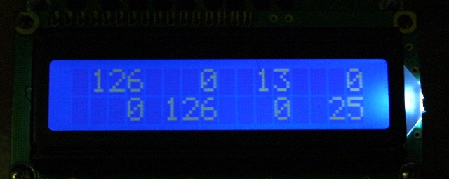

  2. ANITOX Thành viên
    hì món này mình dùng từ rất lâu rồi. đến giờ vẫn dùng do nhà mình có sử dụng nhiều thiết bị ko được phép mất điện.
    chức năng:
    điều kiện bình thường acquy chưa đủ điện. ko nắng hay nắng yếu thì phụ tải chạy bằng lưới.
    khi acquy được sạc đầy và nắng tốt thì sẽ tự động load vào phụ tải qua inverter.
    acquy xuống đến ngưỡng cho phép (mình set ở 11.4V phần còn lại để dành back up khi cúp điện) thì sẽ ngắt load. đóng lưới lại cho phụ tải
    mất điện lưới thì hoạt động ở chế độ backup xả acquy đến 11V bật còi cảnh báo
    acquy xuống đến 10.7 V. phát tín hiệu khởi động Máy phát điện đến bộ điều khiển MPĐ.
    nếu MPĐ ko khởi động được (tín hiệu từ bộ đk MPĐ gởi về) tiếp tục bật còi cảnh báo và chấp nhận thương đau xả acquy xuống ngưỡng 8V để bảo toàn thiết bị (do thiết bị của em đáng giá hơn mớ acquy nên phải chịu hy sinh acquy)
    trích lại bài cũ
    [IMG]
    chức năng tạm thời
    LOA: Load/ xả năng lượng từ acquy + solar vào lưới
    CHG: Charge/ bật tắt sạc từ sola
    GEN: Generator/ tín hiệu mở máy phát điện hoạt động khi mất lưới và acquy đã xả gần hết. tắt MPĐ khi có lưới hoặc acquy sẳng sàng để xả
    BAT: điện thế trên mỗi acquy.
    [IMG]
    [IMG]
