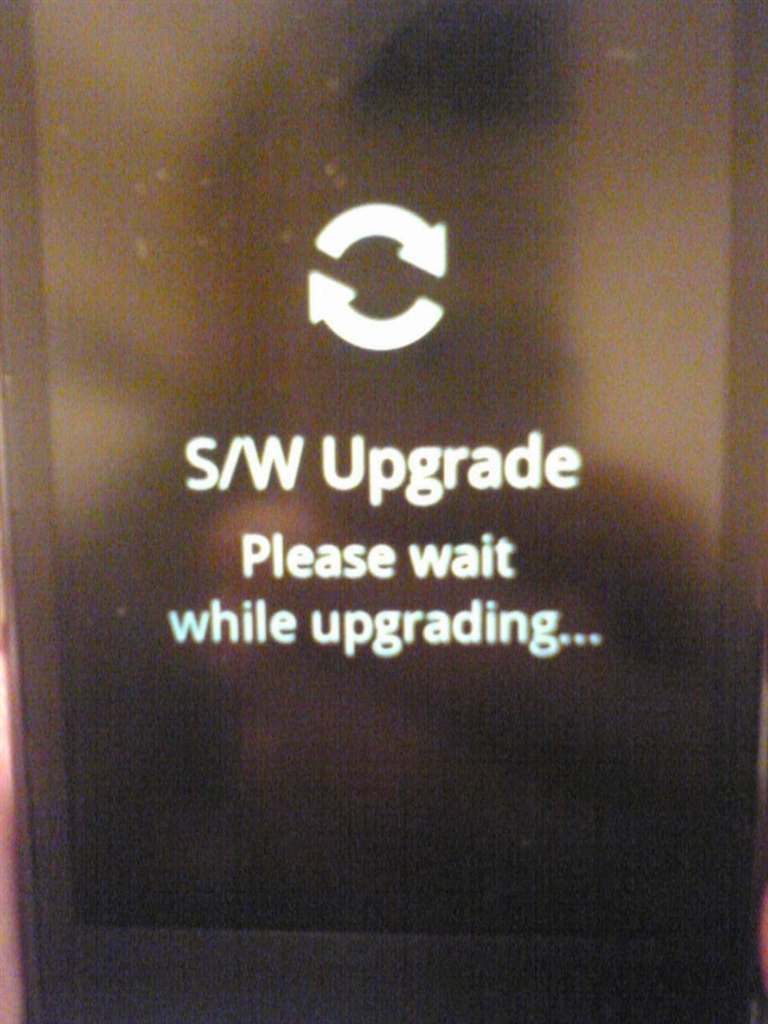

    B4. Tắt nguồn LG Optimus Black, tháo pin rút cáp USB
    B5. Ấn và giữ mút Volume + và cắm cáp USB (không gắn pin) vào được bootloader thì gắn pin lại !
    B6. Bạn sẽ vào Upgrade mode và thấy S/W upgrade please wait while upgrading.

    - Có vài trường hợp thế này
    - Sau khi up rom sẽ mất sóng hoặc ko có 3G, hướng giải quỵết như sau
    [IMG]
    Hãy chú y FLS vì một lý do đặc biệt nên FLS của KU5900 chỉ nhận fls của chính rom gốc tức KU5900 , và ô số 1 ta phải mở ẩn lên bằng Windows Enable On phía dưới màn hình , sau đó tick vào đó luôn (Earse entire CP) , nếu bạn giải quyết phần sóng thì chỉ cần làm những thao tác đó , các thứ còn lại bỏ tróng , khi làm xong có thể bị đổi imei các bạn quay lên đầu topic để xem lại hướng dẫn nhé !
    FLS KU5900 bạn download ở đây http://up.4share.vn/f/487a7d7e7e7b7c79/KU5900_CP.fls.file hoặc bạn có thể tách từ rom gốc KU5900
    Đối với những bạn up rom bằng smarflash khi đang up có vấn đề gì thì hãy thoát toàn bộ smarflash , tháo cáp USB , tắt phone, rồi hãy làm lại từ đầu tất cả các vấn đề để chạy lại, ko để nguyên nhưng thứ như smarflash hoặc lười tắt bootloader mà up tiếp sẽ bị lỗi ,
    - Vấn đề 2 , LG driver có thể bị xung đột với driver Sony , vì thế khi Flash bằng smarflash hãy remove driver sony ra mới ko bị lỗi trong quá trình Flash nhé !
    Cập nhất ICS V28C Flash bằng CWM http://d-h.st/Duh
    Và Jellybean 4.1.2 bản mới nhất thì download tại đây
    http://download.cyanogenmod.com/?device=p970
    - Theo mình biết thì ICS chạy ổn định hơn JellyBean nên tùy việc bạn lựa chọn JellyBean hay ICS nhé
    Tất cả rom trên đều dùng cho P970 ,KU5900, L-07C riếng , nhưng hãy chú ý một điều dòng máy nào thì FLS theo dòng máy đó riêng L-07C thì FLS ko theo dòng máy L-07C mà theo FLS của P970 và KU5900 phải theo fls của KU5900 , còn P970 thì phải theo FLS của P970 !
