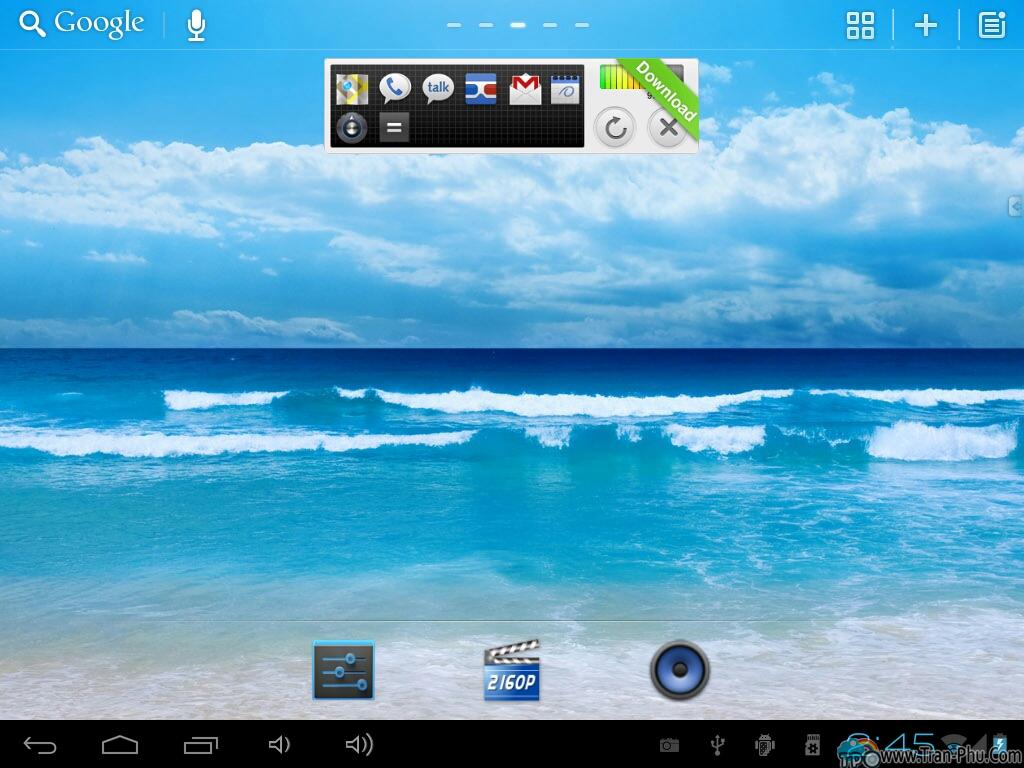

    5) Màn hình Home dùng bằng Apex, có thêm tùy biến là chạm và giữ ion, xuất hiện thực đơn tùy chọn tại chỗ như Remove, Edit, Share…

    20120501195203
