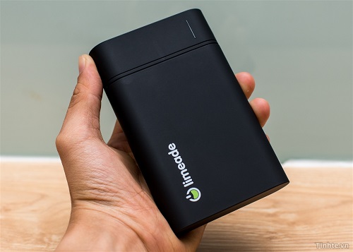

Sơ lược về viên pin Limeade Blast 18.000mAh:
Dự án sản xuất hàng loạt loại pin này được khởi xướng để xin tài trợ trên Kickstarter bắt đầu từ ngày 2/5/2013, kết thúc ngày 31/5. Sau 1 tháng thì họ nhận được gần 285.000 $ từ 3164 người ủng hộ, với số tiền trung bình 99$/người, trước đó họ chỉ dám hi vọng nhận được 30.000$ ủng hộ mà thôi. Mỗi người này sẽ được giao hàng 1 cục pin Limeade Blast sớm nhất, trước khi nó được bán ra thị trường. Đến nay, sản phẩm đã có mặt tại các kênh bán lẻ trực tuyến ở Mỹ, ví dụ Amazon với giá 100$. Cục pin di động Limeade này mình được bạn Hoà, một thành viên Tinh Tế đã ủng hộ trên Kickstarter cho mượn, với số tiền 114$, gồm 99$ tiền ủng hộ và 15$ tiền chuyển hàng về Việt Nam.
Thông số sản phẩm:
  • Limeade Blast 18.000mAh (L180X). Limeade nghĩa là Nước chanh
  • Cổng sạc đầu vô: micro USB, 5V/2A
  • Thời gian để sạc đầy: 9-11 tiếng
  • Cổng sạc đầu ra: 2 USB 2.0, gồm một 5V/2,1A và một 5V/1A
  • Có đèn LED báo hiệu dung lượng pin (4 mức độ)
  • Tích hợp đèn LED làm đèn pin
  • Chất liệu: vỏ nhựa, màu đen
  • Kích thước: 123 x 78 x 23mm
  • Nặng: 370g
  • Giá: 100$, chưa có bán ở VN
Nếu như bộ đôi pin dự phòng Genius mà mình từng giới thiệu cách đây không lâu có tính năng tự tắt khi sạc đầy pin, thì pin Limeade Blast lại được tích hợp chức năng tự động bật lên khi bạn cắm cáp vô cổng USB để chuẩn bị sạc cho thiết bị của mình, giúp chúng ta đỡ mất công bấm nút nguồn để bật lên. Ngoài ra nó cũng tự động tắt nếu không sử dụng sau 10 giây, nhằm giúp tiết kiệm pin bị hao hụt. Điểm cuối cùng là nhà sản xuất cũng trang bị cho nó một đèn LED để làm đèn pin khi cần thiết, tuy kích thước của bóng LED rất nhỏ, chỉ bằng đèn flash trên điện thoại di động nhưng độ sáng cũng rất ổn. Và với nguồn dung lượng của mình thì Limeade Blast cho phép sạc cùng lúc 2 thiết bị cần dòng điện vô lớn, ví dụ sạc cùng lúc Xperia ZR và iPad 2.
Khuyết điểm của pin Limeade 18.000mAh đó là vì có dung lượng lớn nên kích thước của nó cũng không hề nhỏ, gấp đôi cục pin Genius 10.400mAh và nặng tới 370g. Một điểm nữa là sợi cáp micro USB kết hợp đầu sạc 30 chân cho iDevices chuẩn cũ có chất lượng kém, không sắc sảo cũng như dễ hư. Còn lại thì nhìn chung chất lượng hoàn thiện của sản phẩm tốt, vỏ ngoài bằng nhựa nguyên khối cứng cáp, được phủ lớp cao su mềm giúp chống bám bụi và vân tay. Sản phẩm không có adapter sạc đi kèm, chúng ta có thể sử dụng bất cứ cục sạc nào cho nó cũng được, ví dụ sạc iPhone, sạc Samsung, sạc của LG, Nokia có dòng ra USB 5V từ 1-2A đều được.
