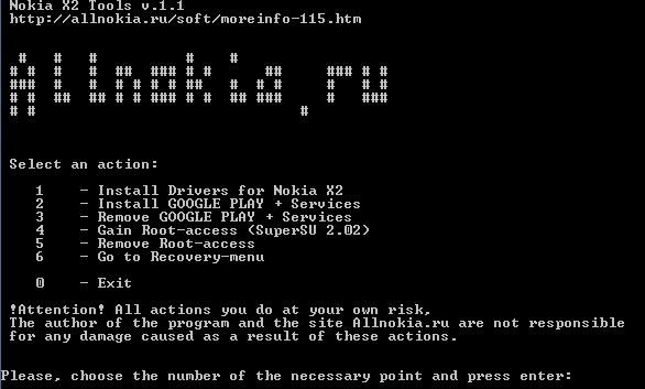

**Nokia x2 tools
https://drive.google.com/file/d/0B250EYU8V6McWjVXTmQ5Y3NXMms/edit?usp=sharing
4 root và cài super user
5 gỡ root
6 vào recovery
+ Đang ở bản fw 2.1 (đã update)
- tải tools về và mở lên, tiến hành kết nối điện thoại với máy tính, mở chế độ gỡ lỗi usb (USB debugging) ở cài đặt -> tùy chọn nhà phát triển nếu máy không có mục này thì vào Cài đặt - Giới thiệu điện thoại - chạm 5 lần vào dòng Phiên bản phần mềm
- sau khi kết nối thì mở phần mềm mới tải về lên
nhập vào số 1 để cài driver, sau khi cài xong nhấn phím bất kì để trở lại và chọn những thứ cần cài.
5 gỡ root
6 vào recovery
khi ở bản này nếu muốn cài thì cần root trước sau đó cài root explore hoặc trình quản lý nào có chức năng chỉnh sửa root sau đó các bạn vào System > app tìm tới 2 file PackageVerifier.apk và PackageVerifier.odex xóa 2 file này đi.

2 cài ch play và dịch vụ của google
3 gỡ ch play và dịch vụ của google
I, Root
II, Cài CH Play
https://docs.google.com/file/d/0B250EYU8V6McWlYta0wybldWcDQ/edit?usp=docslist_api
2, các bạn cần tải bộ phần mềm của google ở link dưới
https://docs.google.com/file/d/0B250EYU8V6McQmN2OEZLYlNxMnc/edit?usp=docslist_api
Sau khi tải về thì các bạn giải nén ra thẻ nhớ hoặc bộ nhớ máy.
3, sau khi đã chuẩn bị đầy đủ thì các bạn vào root explorer truy cập tới thư mục giải nén hồi nãy.
Khi vào thư mục đó các bạn sẽ thấy 4 file, giờ thì các bạn check vào các ô vuông đằng sau như hình
Sau khi chon thì các bạn chọn copy ( biểu tượng 2 tờ giấy chồng lên nhau cuối cùng bên trái 2014_08_03_08.54.18.png )
Sau khi copy thì các bạn chuyển sang tab root
Tiếp tục các bạn vào system/app ( vào thư mục system và vào tiếp thư mục app)
Khi vào tới app rồi các bạn chọn copy here (dưới cùng bên trái) lúc này máy sẽ hiện thông báo đòi cấp quyền root
Chọn cho phép đợi máy copy xong và khởi động lại.
Sau khi khởi động lên thì máy bạn đã có ch play và dịch vụ của google. Các bạn đã có thể đồng bộ danh bạ keep ...
Nếu muốn cài các ứng dụng của google thì các bạn vào ch play tìm với từ khóa "google inc"
Lưu ý khi cài ch play thì các ứng dụng của google như mail, chorme đã cài trước đó thì các bạn phải gỡ ra cài lại.
Chúc các bạn thành công !
