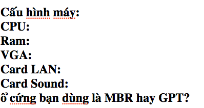

Kết đó bạn không đưa cấu hình lên mình không giúp được:
Lỗi như kia bạn thay FakeSMC mơi nhất và NullCPU mới nhất ( GG ) vào xem sao.
hwangtaizia
10 năm
Mình đọc hướng dần kèm trong download, xem video rồi. cấu hình máy mình:
cpu: Intel Pentium T4500
vga: Intel GMA 4500M
Ethernet: Broadcom Netlink Gigabit Ethernet
wifi: Broadcom, 14e4 DeviceID:4357
Ổ cứng hiện tại mình dùng MBR, vì đang cài sẵn win và nhiều tài liệu khác, ko chuyển sang lữu trữ khác đc. Mình cũng đã copy 2 file trong thư mục MBR khi down về bỏ vào usb sau khi dùng transmac để cài rồi.
Khi chọn boot vào ko gõ lệnh gì thì chỉ hiện logo quả táo màu trắng giống logo trên iphone khi khởi động. Gõ lệnh thì chỉ dừng tới đó là ko đc
